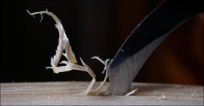

Der Geigenbauer hebt den Adergrabben aus

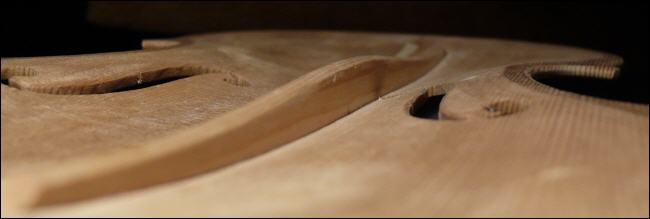

Der Bassbalken
Der Bassbalken ist ein ca. 6mm breites Brettchen, welches senkrecht mit den Jahresringen in ganz leichter Schräglage zur Mittelachse auf der Bassseite der Decke in die Innenseite eingepasst wird. Es entseht eine Versteifung des Holzes, die eine klangoptimierende Wirkung hat. Bei einfache Maufakturinstrumenten ist der Bassbalken mitunter nicht nachträglich eingepasst, sondern wurde bei der Ausarbeitung der Deckeninnenseite im Originalholz stehen gelassen.

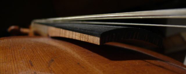

Das Griffbrett
Bei guten modernen Instrumenten ist das Griffbrett durchgehend aus Ebenholz gemacht. Durch den Fingerdruck auf Saiten- und Griffbrettoberfläche können im laufe der Zeit Rillen entstehen, die Nebengeräusche verursachen und eine gute Intonation erschweren. In solchen Fällen muß ein Geigenbauer das Griffbrett neu abziehen.
In Anfangszeiten des Geigenbaues war Ebenholz rar. Die Griffbretter wurden nicht massiv gebaut, sondern hatten weicheres Kernholz, welches an den Rändern Ahornkanten hatte und nur mit einem Ebenholzfurnier versehen war.
