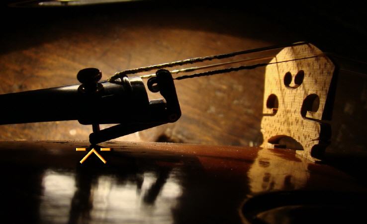

Schäden durch Feinstimmer
Bei hochgewölbten Decken und niedrigen Stegen ist der Abstand des Saitenhalters zum Deckenholz oft so knapp, dass das untere Teilstück des Feinstimmers bei eingedrehter Schraube sich in das Deckenholz einbohrt. Dies kann neben der Holzund Lackbeschädigung auch zu Klapper- und Nebengeräuschen führen.
Lösung:
  Entweder kann die Schraube mit einer Feile gekürzt werden (Achtung: das Ende muss dabei genau Spitz zulaufen, um ein leichtes Drehen zu gewährleisten) oder es muss immer darauf geachtet werden, dass regelmäßig die Schraube zurückgedreht wird und mit dem Wirbel nachgestimmt wird. Ansonsten gibt es die Feinstimmer mit Haken (für E-Saiten mit Schlinge).

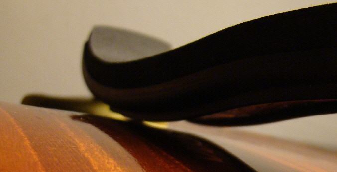

Zu niedrige Schulterstütze
Eine zu flach eingestellte Schulterstütze kann bei einer höheren Bodenwölbung das Instrument beschädigen. Auch dies kann ein Grund für Klapper- und Nebengeräusche sein. Gerade wenn z.B. die Kun Stütze in 3/4 Größe an eine 4/4 Violine angebaut wird, können die Fixirschrauben der Fußhalterungen in Berührung mit dem Boden kommen.
Lösung:
In diesem Fall hilft nur das Herausschrauben der Füsse. Sollte die Stütze dann zu hoch sein, könnte man versuchen mit einem Kissen oder einer Playonair Stütze zu spielen.

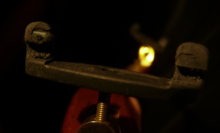

Defekte Fussgummis
Das Fussgummi, welches den festeren Kern ummantelt, kann sich im laufe der Zeit abnutzen. Wenn das nicht bemerkt wird, treten Lackverletzungen und im schlimmsten Fall Beschädigungen des Holzes auf.
Lösung:
Das Gummi lässt sich erneuern. Es sollten die extra dafür angebotenen Schläuche benutzt werden, da die Passgenauigkeit wichtig ist wie auch die Rutschfestigkeit. Von der Firma Wolf gibt es eine spezielle Flüssigkeit, die das Aufschieben des neuen Schlauches enorm erleichtert.
